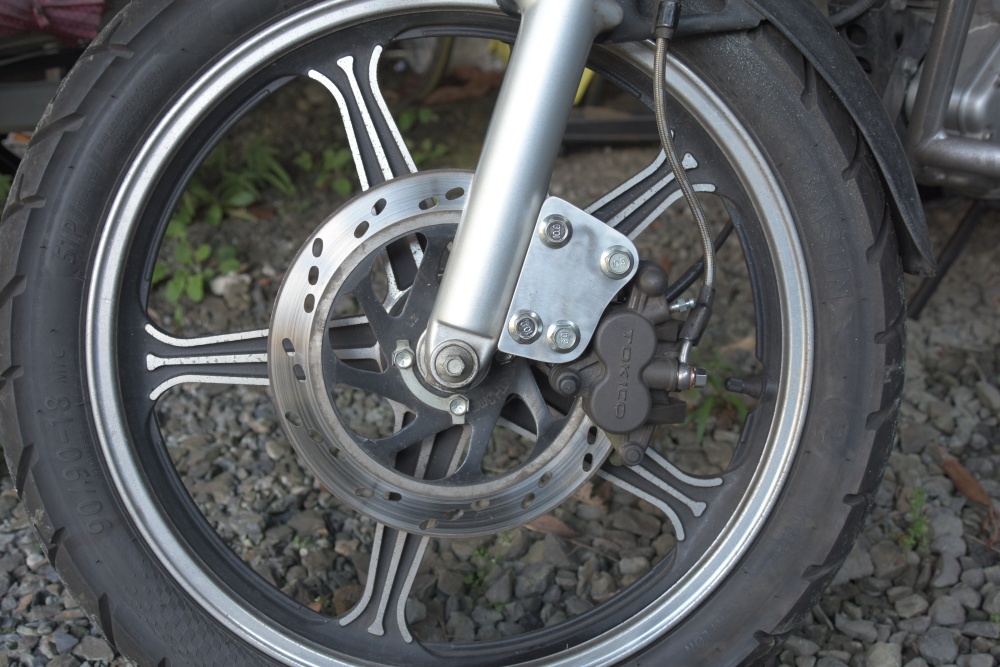

                                              • #35385
                                                NERV
                                                  当方のGN125-2Fですが、
                                                  数年前、ブレーキレバーを握るとホースに膨らみが発生してフニャァ~って感じるので、マスターを「デイトナ 74755」、ホースは「デイトナ 60597」に交換してあります。
                                                  最近効きが悪くなってきたようなので、本日パッドを焼いて油分を焼き飛ばし、ディスクを脱脂。キャリパーを取り付け、開いたパッド閉めるためにをブレーキレバーをニギニギしてて、強く握ると「ピストン側が数ミリ膨らむ=キャリパーが開く」のに気づきました。パッドが偏摩耗してたのはこれが原因なのかも(??)。
                                                  Hの1Podキャリパー&ディスクを2F純正品に交換される方が多いようですが、(新品時や、すべてのキャリパーがそうなのかはわかりませんが)2Fのキャリパーって開きます(´;ω;`)….
                                                  フロントブレーキの効きが悪い時は、「キャリパーが開かないかどうか」も点検してください。
                                                • #35386
                                                  NERV
                                                    結局、モノブロックのキャリパーが開くことに嫌気がさし、ST250純正キャリパーをGN125-2Fに装着しました。
                                                    ディスクローターは2F純正品のままなのでST250より効きは落ちる感じ(STと2Fとでは現在使用中のパッド・タイヤが違うので一概にそうとは言えませんが、ガツンと効くのではなく握っていくと効く)ですが、GNの方が車両重量が軽いので制動距離はSTとほぼ同じくらいです。2F純正キャリパー装着時よりコントローラブルなブレーキタッチになり、レバーを握った分効くような感じになりました。これで満足できなければローター大径化すれば良いと思いますが、そうするとブレーキが効きすぎるのではないかと懸念しています。
                                                    GNのフォークピッチが60㎜、STが55㎜なので今回の流用ではキャリパーサポートが必要になりますが、15㎜厚A5052材を使用し、ディスクグラインダー+電動ドリルの手作業でサポート作成しました。2F純正ボルトは寸足らずになるので交換です。
