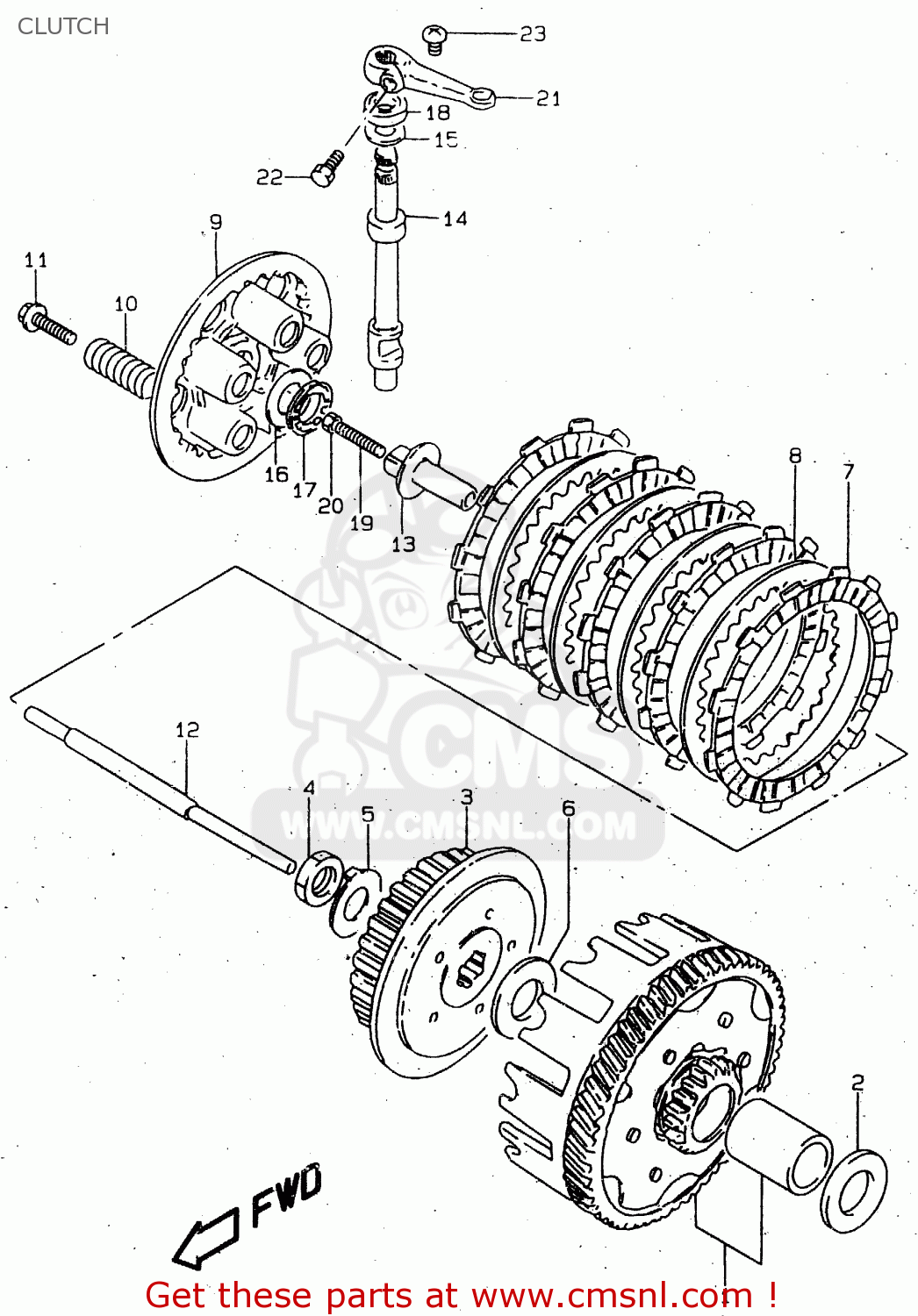

と、そんな事を言っても仕方がないので、リフターロッドなるモノを調べてみましたが、GNの場合クラッチプッシュのピースとロッドに分かれていますね
縦軸横軸って表現がよくわからないのですが、クラッチワイヤーが繋がるクラッチリリースのセパレーターが回転する事で直接押されるパーツがピース、それに収まりクラッチを押すのがロッド
タオバオでちょっと見てみたらロッドはすぐ出てきたけど、ピースは分からなかった
ただ、それを購入してもクラッチアッシの奥のパーツなので…
個人でやるのは難しいかな
ゴッドハンドのみなさんに頼むのが賢明かな
自分なら…エンジン手に入れて載せ換えちゃうかも
下図は2Fじゃないけど、こんな感じ

以下の順番通りに確認していってください
① クラッチレバーの付け根の構造に故障はないか?
レバー側のアジャスタ(調整器具)の張る方向と緩む方向への誤解はないか?
② エンジン側のアジャスタに特別な故障や調整不良などはないか
③ クラッチケーブルは本当に切れていないか?(内部破断の可能性もあり)
④ レリーズアームの(イザドーさんの貼ってくれた画像だと21番の部品)
スプラインの滑りなど、異常はないか?
ここまでで問題が無かったら、まずレリーズアームの現在の位置をマジックでマーキングしたのちに(後で戻せるように)アームを外し、角度にして10度ほど時計回りに動かした位置に取り付けて、ケーブルを再調整してクラッチの様子を見る。これで正常になればクラッチケーブルの初期不良やケーブルの調整不良。これで治らなければ以下に進むわけなんですが、

それでは追記しますので、以下の通りに進んでください。
イザドーさんが貼ってくれた画像(以下画像)の部品番号で
怪しい順に20・19>14>10・11>4です
(この画像は国産エンジンのパーツリストなので中華エンジンとは
部品の形状等が違う点がいくつかあります)
⑤ 汚れていない容器にエンジンオイルを抜き金属片などが
混入していないかを確認する(問題がなければこのオイルは
動作テスト用として再利用するので保存する)
⑥ エンジン右側エレメントカバー・オイルエレメント
クラッチカバーを外す(クラッチカバーはガスケットを破らないよう
にプラスチックハンマーなどを使い丁寧に外すこと。
あらかじめ外側からCRCなどを吹いておくと良い)
⑦ 20と19が緩んでいないかを確認する
⑧ 画像11のボルトを5本外す。ボルトやスプリングに
折れなどの異常はないかを確認する
⑨ 画像9・16・17・20と19のセット・13を外す
この時部品の相互関係や裏表が分からなくならないように
写真やメモなどに残しておくこと
⑩ 画像4が緩んでいないか触って確認する
⑪ 車体を傾けるか、磁石などを使って画像12のロッドを
抜き、ロッド両端に荒れがないかを確認する
⑫ 画像22・23・21・18・15を外し、14のレリーズ
カムシャフトを抜き、レリーズ下部の12のロッドと当たる面に
異常はないかを確認する
以上の作業で不具合は必ず見つかります。
途中で不具合が見つかった場合は、最後まで進まなくても大丈夫です。
なお18のオイルシールは簡単に抜けないので破れるかもしれません。
あらかじめ新品のシールを準備しておくと良いでしょう。
今回のトラブルで7と8のプレートが異常摩耗している可能性も
あるので新品のプレートが必要な場合もあります。
11のボルトの締め付けトルクは0.8キロ程度です。
非常にネジ切りやすいボルトなので注意しながら対角線上に
締め付けること。
レリーズカムはロッドとの接触面を保持する角度で組むこと。
テストが終わったら必ず新品のエンジンオイルに交換すること。
以上です。
そこそこ面倒な作業ですが頑張ってください。( ´∀`)bグッ!

クラッチの画像の22のボルトの締め付けが甘く、21のアームと14のシャフトのスプラインの部分が滑って回った、って言う事はないですよねw
遅レス&気休めですが、確認してみてください。
前の投稿 - 次の投稿 | 親投稿 - 子投稿なし | 投稿日時 2018/8/25 21:55
ゲスト
いくらさん
22のボルトは締まってました。
21と14はギザギザでお互い噛んでるので
滑ることはないと思います。
クラッチの動きが走行中に変わるので
内部の構造だと思います。
前の投稿 - 次の投稿 | 親投稿 - 子投稿なし | 投稿日時 2018/9/1 19:17
どんて
結果報告いたします。
原因はわかりませんが、14のレリーズカムシャフトが変形し
カバーに接触していたようです。カバー内側にキズあり。
現在部品注文しており、来週には復活できそうです。
みなさまの力添え感謝します。ありがとうございました。
